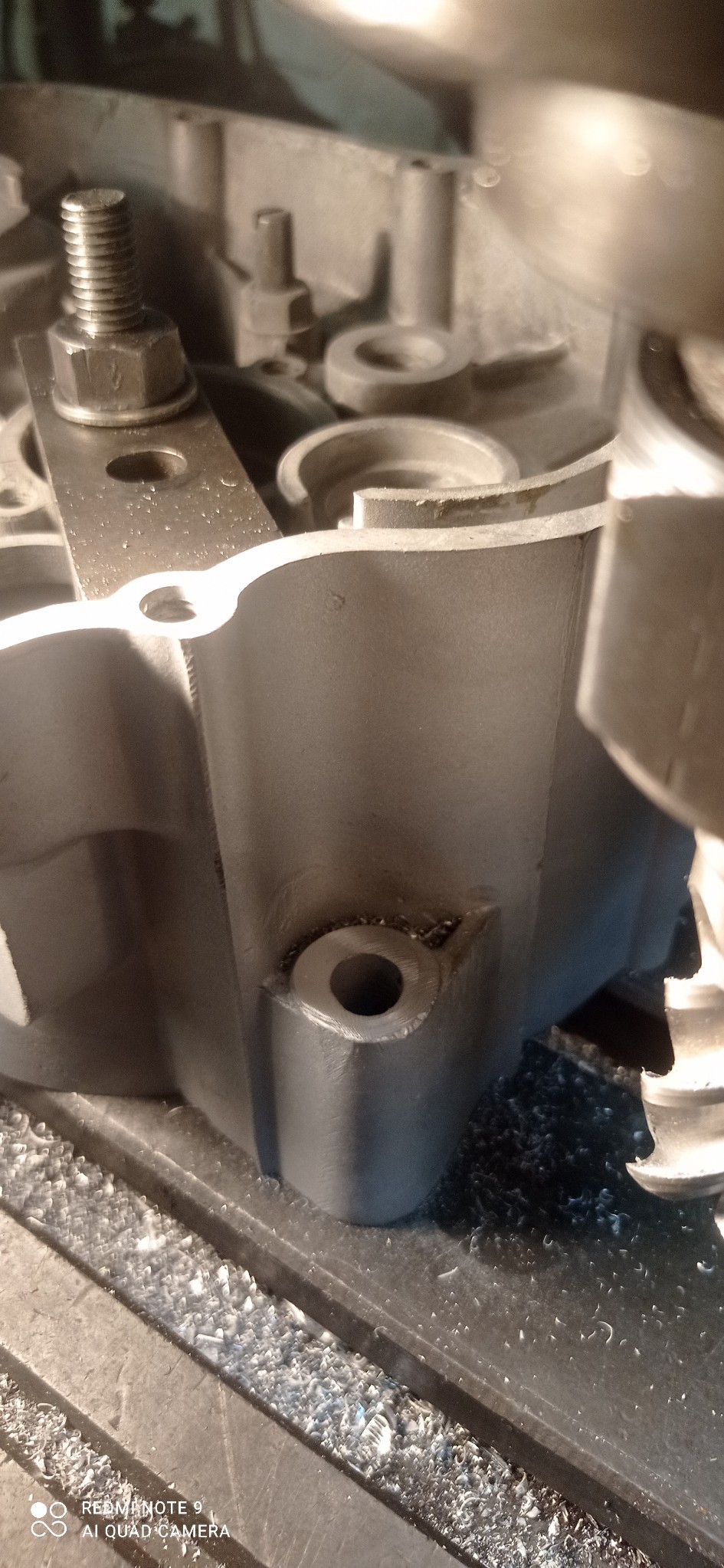

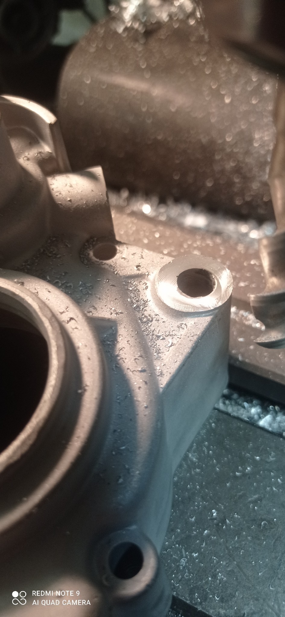

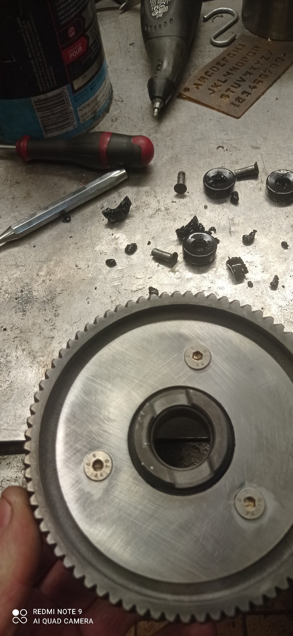

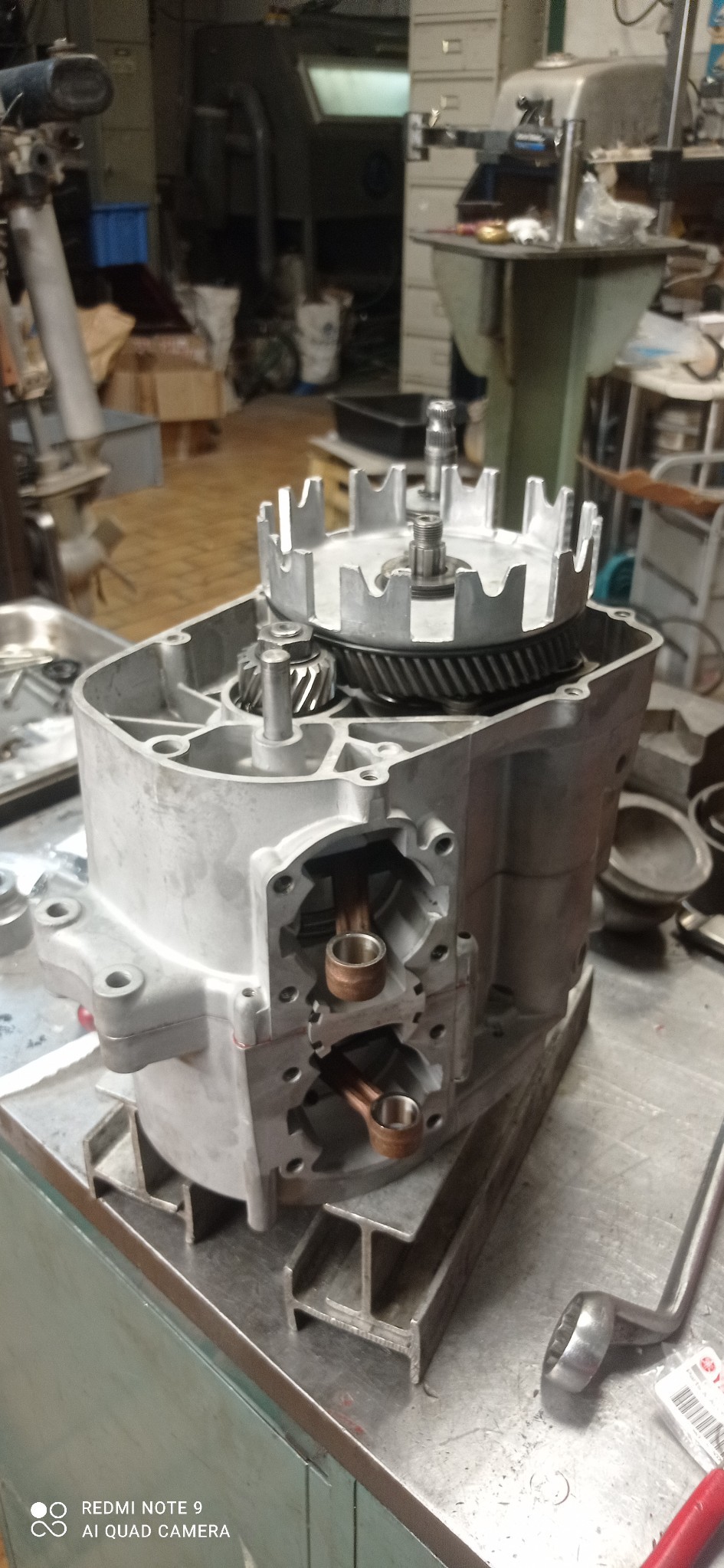

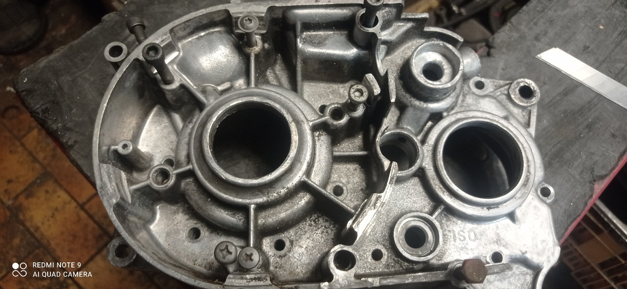

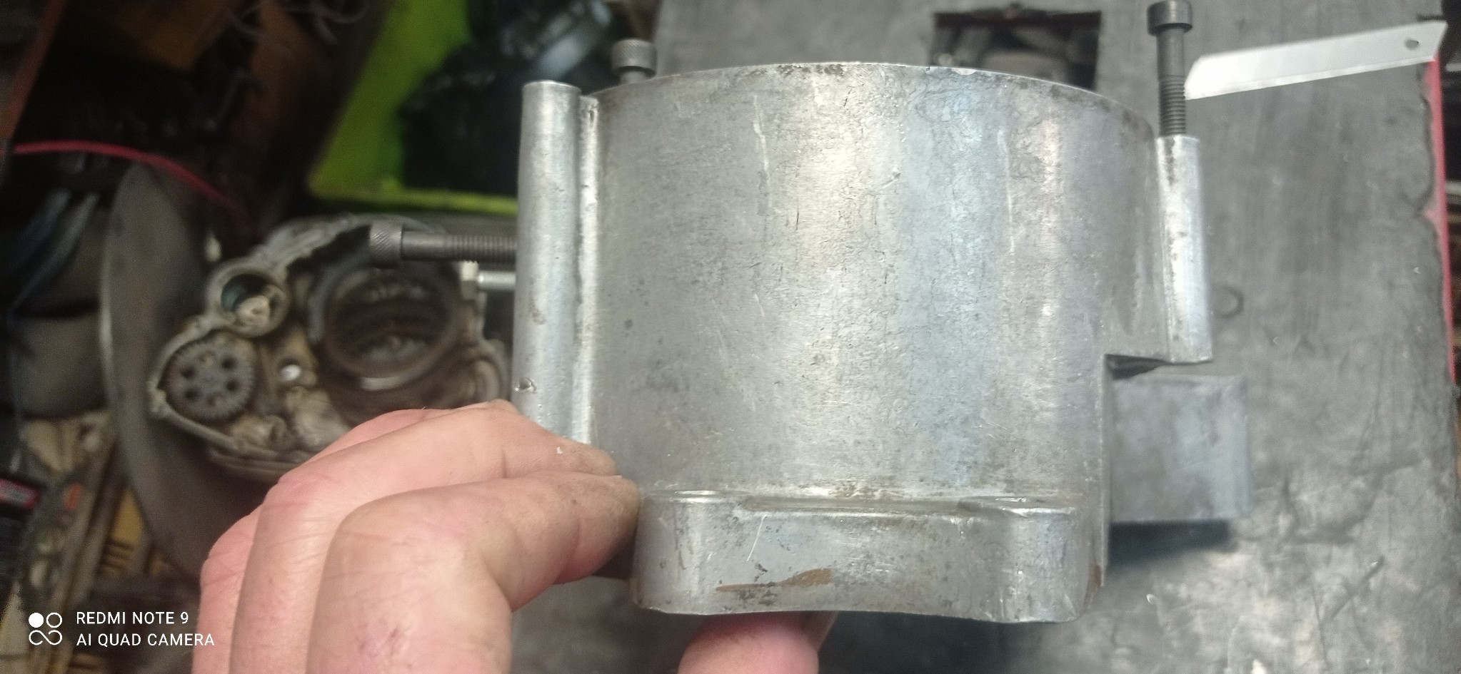

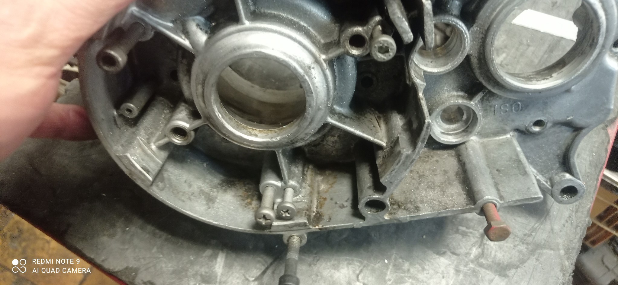

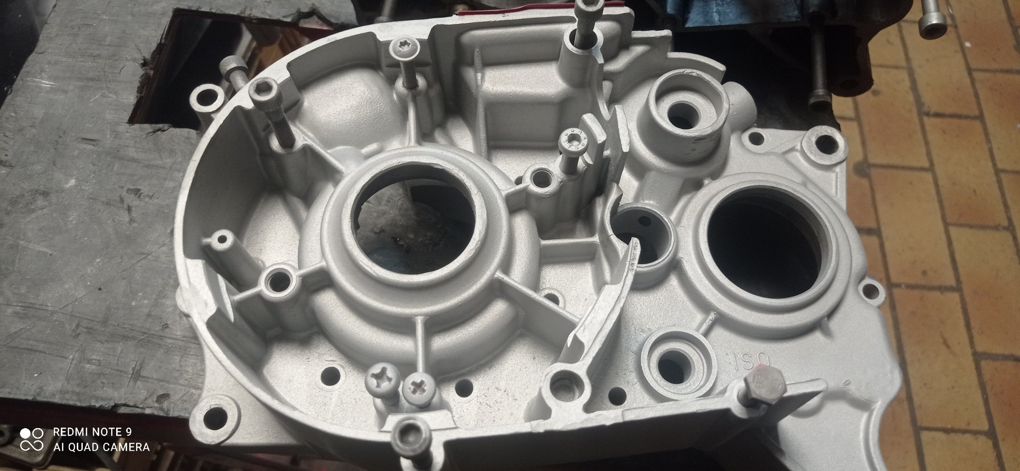

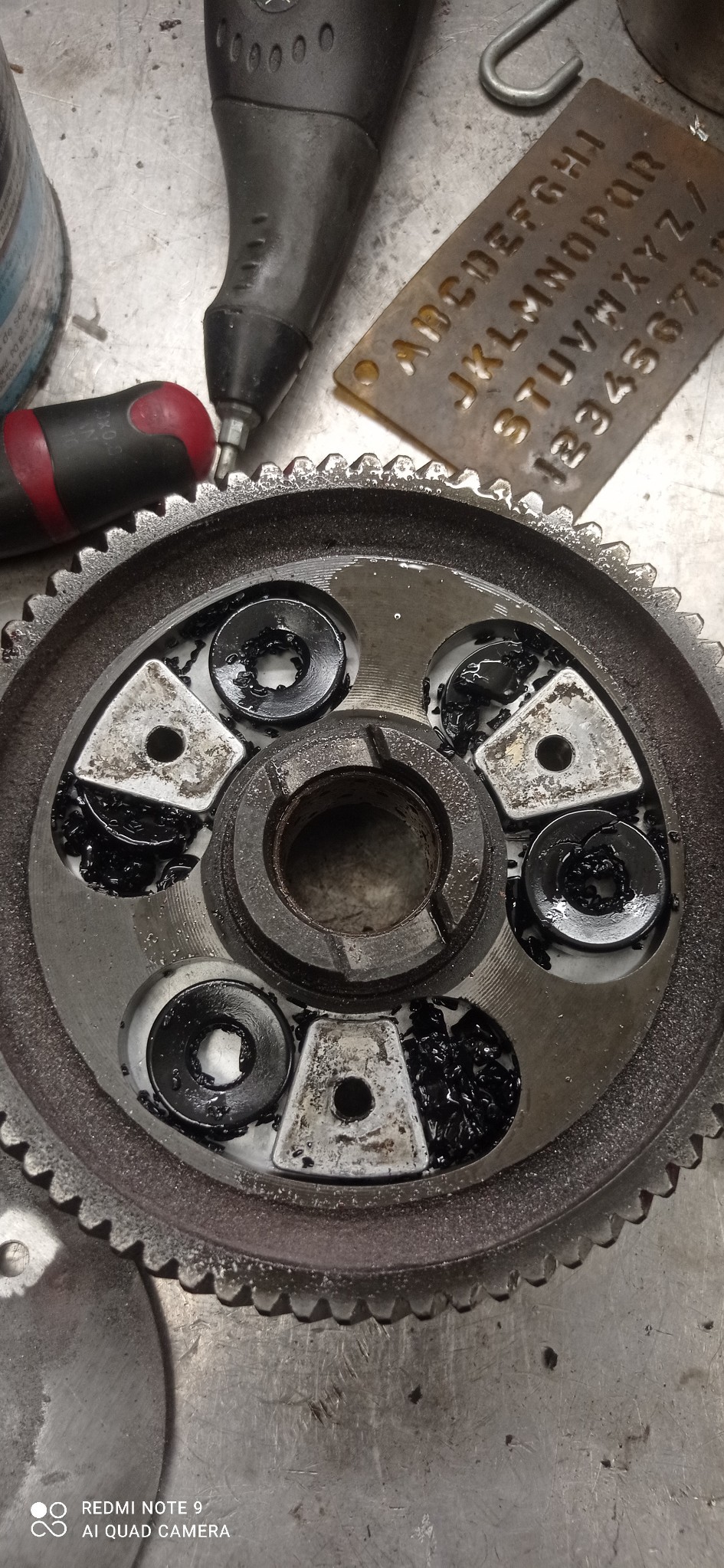

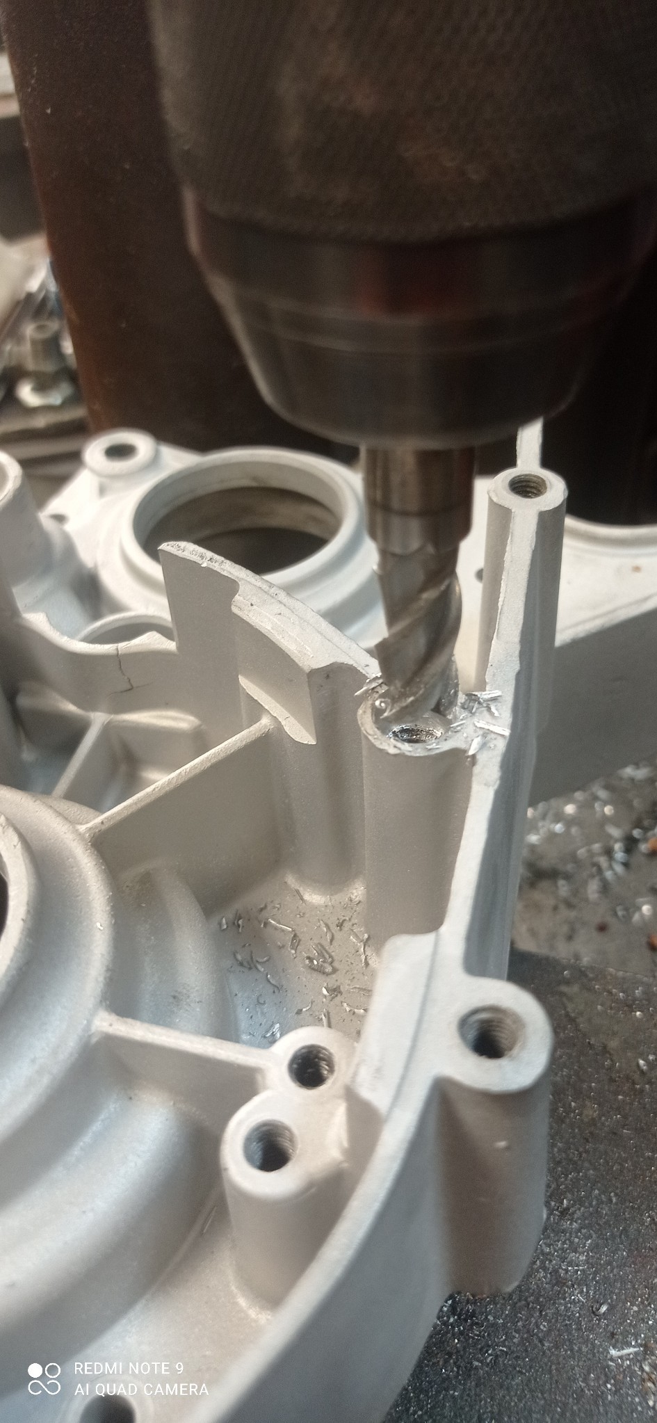

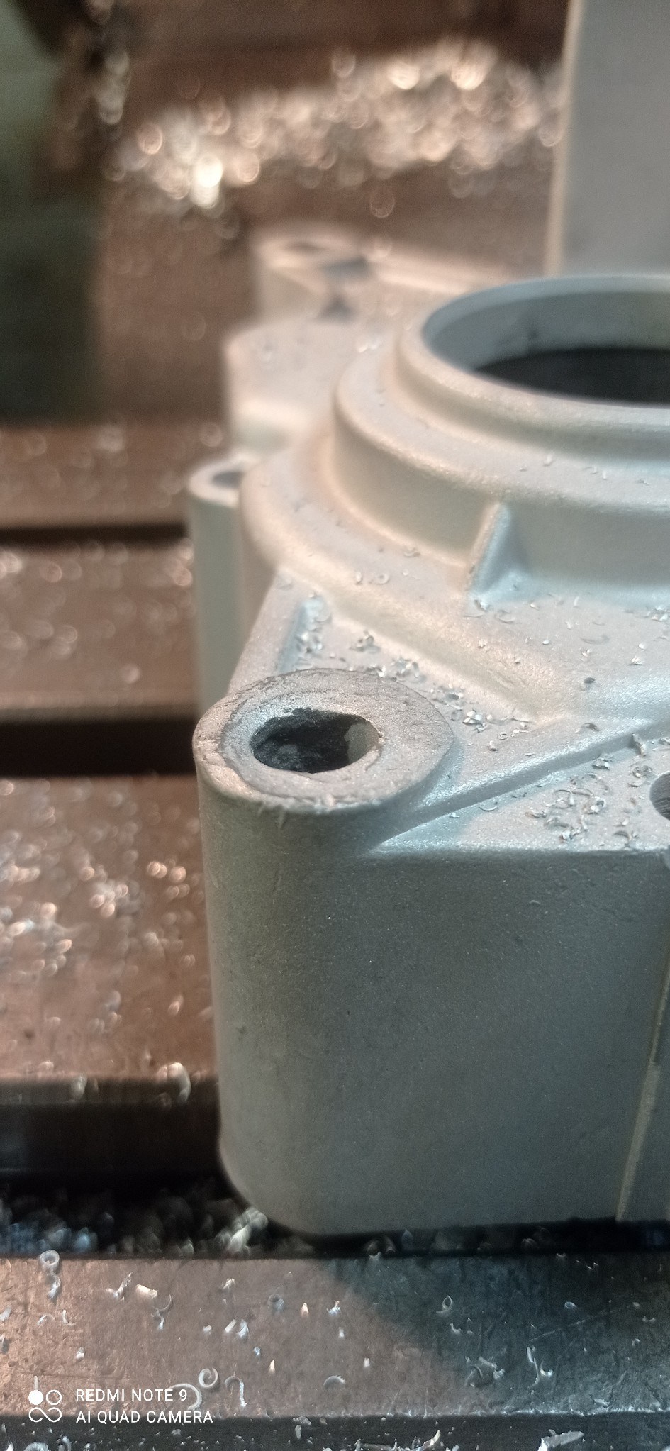

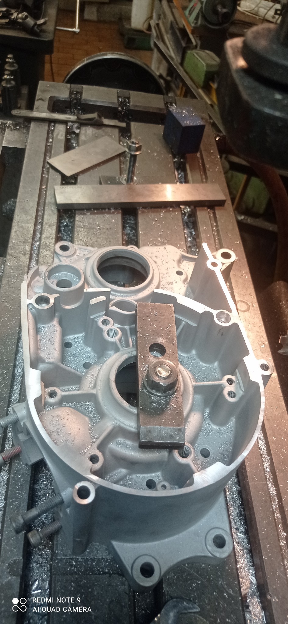

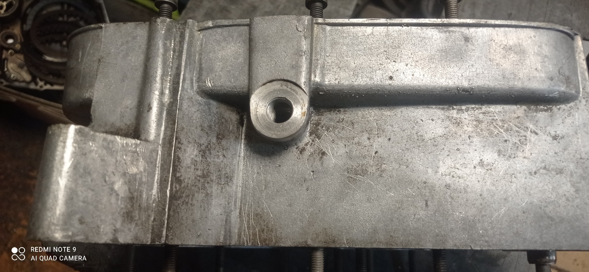

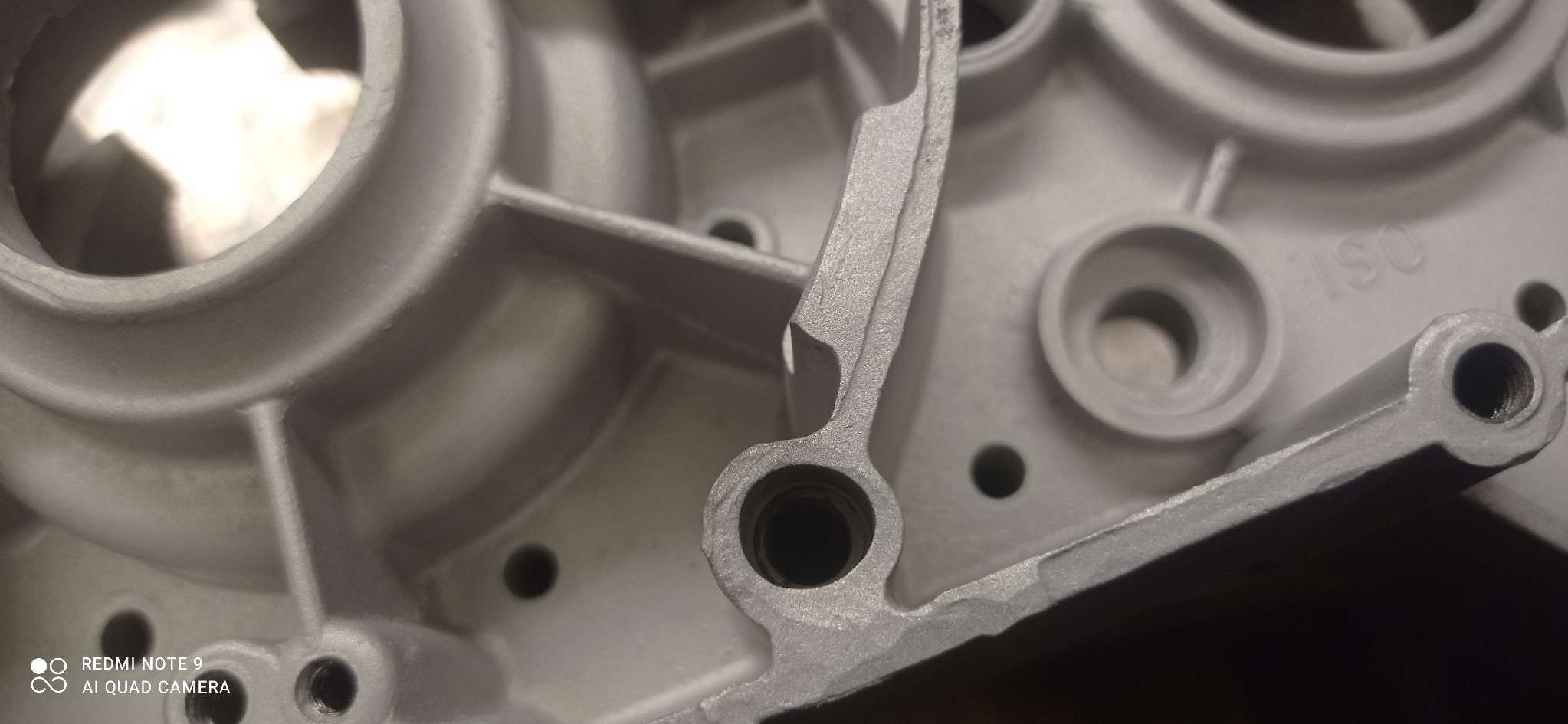

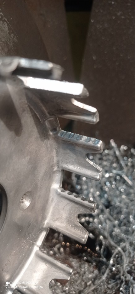

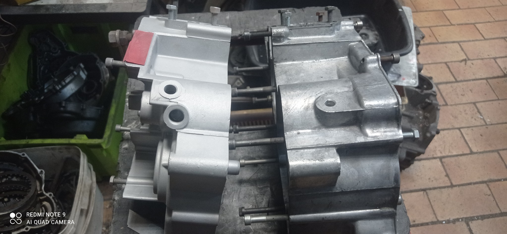

Evolution AS3-020203 :
- Le moteur n'est pas en bon état général et le plans de joint du carters coté embrayage doit être rectifié (Dire à vérifier)
01 Vue de près carter état initial AS3-020203.jpeg (394.28 Kio) Consulté 80 fois
02 Vues de près carter nettoyé et non microbillé AS3-020203.jpg (386.73 Kio) Consulté 80 fois
03 Préparation microbillage AS3-020203.jpg (482.63 Kio) Consulté 80 fois
04 Préparation microbillage AS3-020203.jpg (340.52 Kio) Consulté 80 fois
06 Préparation microbillage AS3-020203.jpg (563.92 Kio) Consulté 80 fois
07 Comparaison nettoyage et microbillage AS3-020203.jpg (402.21 Kio) Consulté 80 fois
08 Après microbillage AS3-020203.jpg (434.33 Kio) Consulté 80 fois
09 Après microbillage AS3-020203.jpg (374.42 Kio) Consulté 80 fois
10 Amortisseur de transmission AS3-020203.jpg (579.9 Kio) Consulté 80 fois
11 Cloche transmission AS3-020203.jpg (74.49 Kio) Consulté 80 fois
12 Détail carter microbillé cavité alignement perturbée.jpeg (258.33 Kio) Consulté 80 fois
13 Réfection cavité alignement carters.jpeg (363.83 Kio) Consulté 80 fois

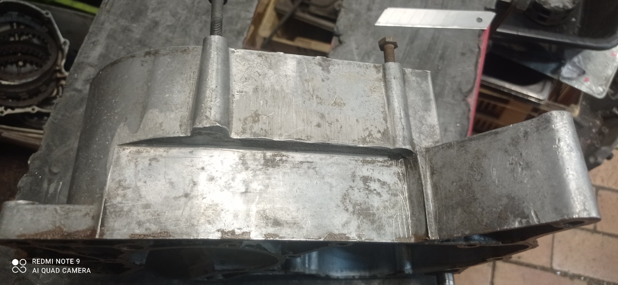

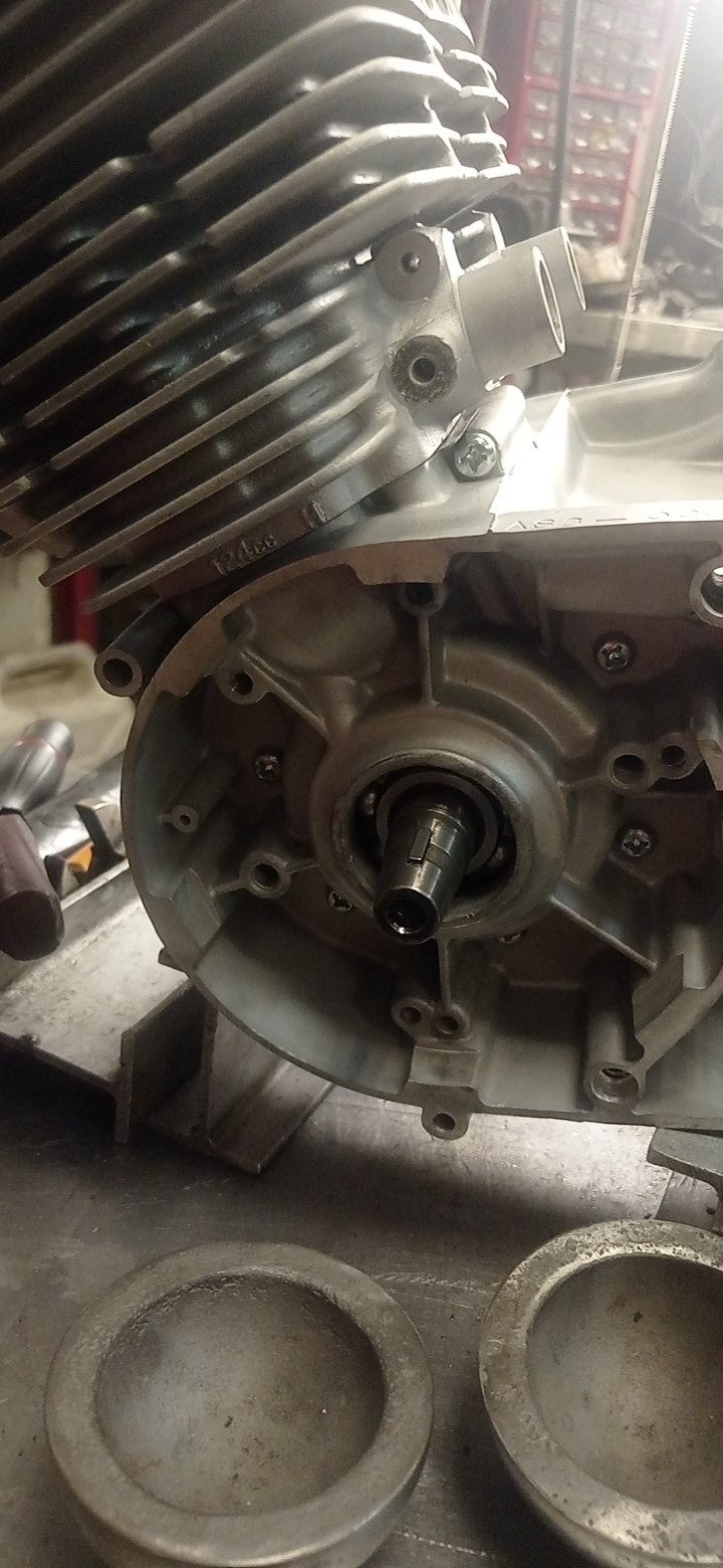

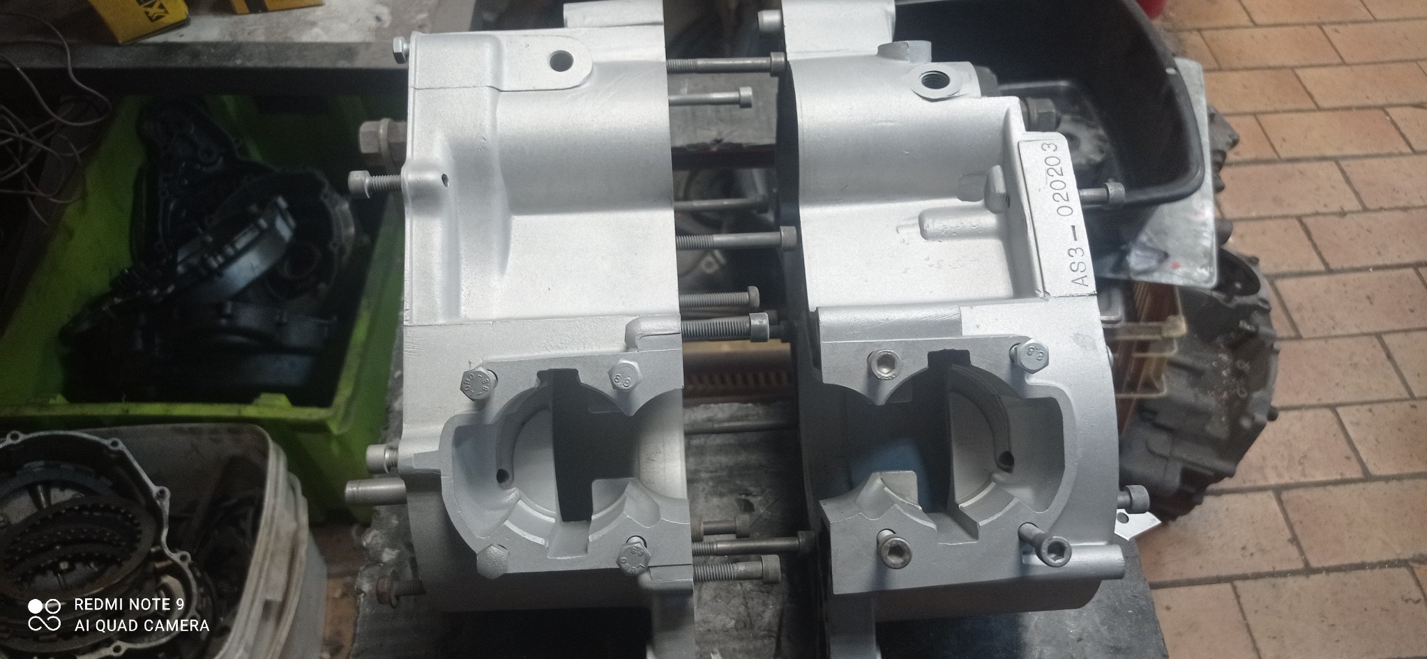

Le plan de joint du carter coté rectifié (Dire à vérifier)
14 Vue sur poste de travail.jpeg (460.8 Kio) Consulté 80 fois
15 Copaux de travail.jpeg (367.15 Kio) Consulté 80 fois
16 Travail.jpeg (380.8 Kio) Consulté 80 fois
17 Fin de travail AS3-020203.jpeg (424.46 Kio) Consulté 80 fois
18 Remontage AS3-020203.jpeg (379.54 Kio) Consulté 80 fois
19 Fermeture cloche & amortisseur de transmision AS3-020203.jpeg (421.67 Kio) Consulté 80 fois
20 Moteur AS3-020203.jpeg (193.19 Kio) Consulté 80 fois
sam. 03 janv., 2026 13:50
Re: Restauration AS3 - Ça avance !
l'année est bien lancée
tu as rectifié beaucoup en épaisseur?
Vasavoir
sam. 03 janv., 2026 19:53
Joli travail - Tu as rechargé avant de passer la fraise ? Ou tu vas compenser ce que tu as enlevé ?
