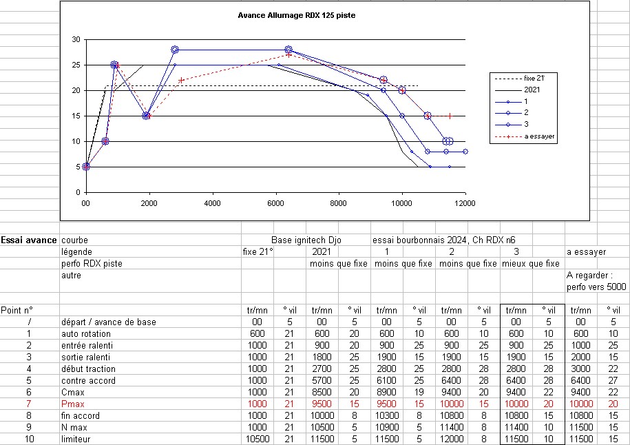

Courbe d'avance pour Antonio ou qui veut la charger sur son proto. C'est la courbe encadrée.
C'est beau

Pour l'avance à l'allumage
Le dernière courbe est celle ci (mis a part la gestion du ralenti)
600tr : 10°
2800 et 6400tr : 25°
9400tr : 22°
10000tr : 20°
10800tr : 15°
11400tr : 10°
rupteur à 11500tr
Pour tester un 2 temps : 20° partout, puis la courbe variable pour peaufiner.
Mais si ça ne marche pas à 20° constant, c'est un autre pb que l'avance.
Ne jamais mettre plus de 20° au régime de puissance maximale
Pour plus de détail et adapter la courbe d'avance à un régime de puissance maximale différent (10000tr ici), voir ce lien et trouvez l'article sur l'avance
https://cdemazure4.wixsite.com/moteur2t
Pour mémoire sur une 125RDX 20° ça fait 1.5mm avant le point mort haut (15° 0.9mm et 25° 2.5mm). maximale

merci Christian
