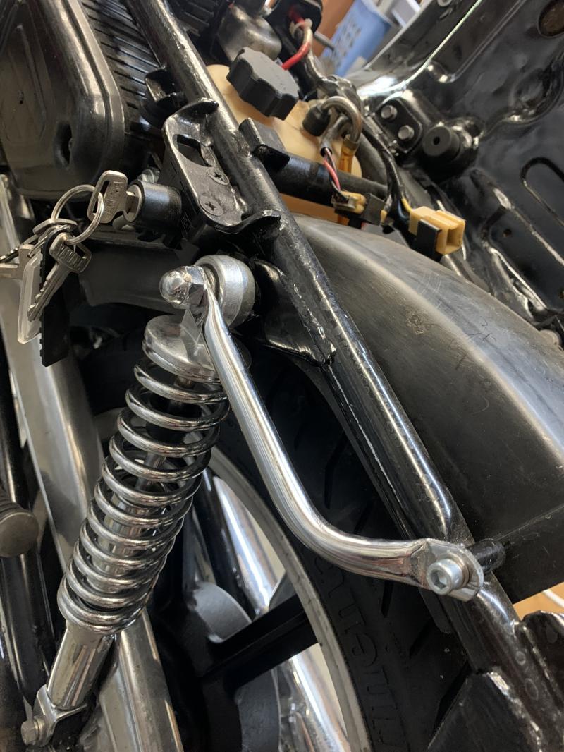

Si tu as du tube de 12 mm et un cintreuse de plombier c'est assez simple a faire. Tu courbes un peu le tube à la cintreuse, tu écrase les bords (en y mettant le bon angle), tu perces et ça donne ça
