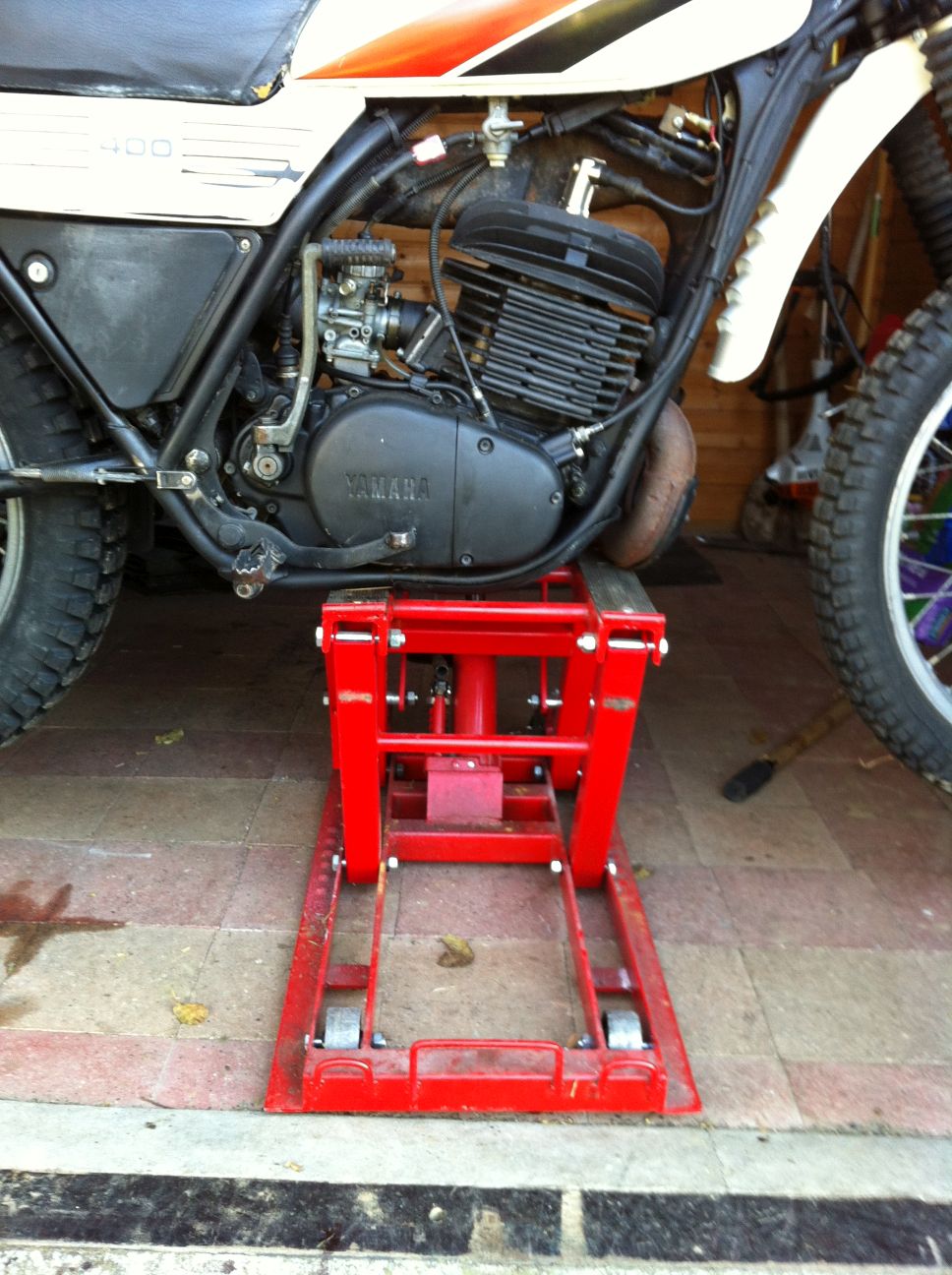

J'ai ça depuis plusieurs années. Plus adapté à un trail, mais quand on travaille sur une moto aui a les pots démontés, ça le fait.
