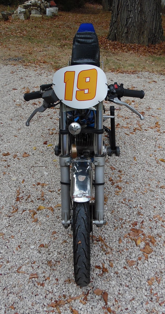

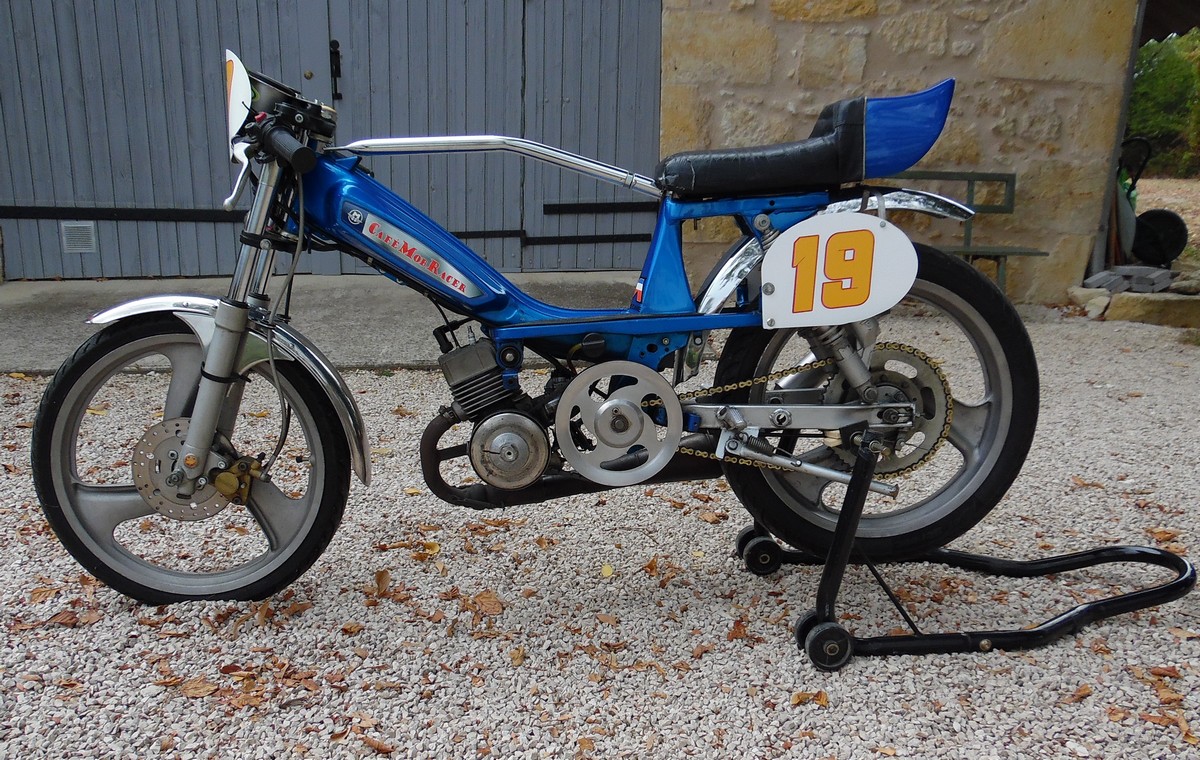

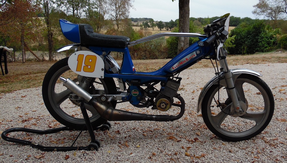

Salut !

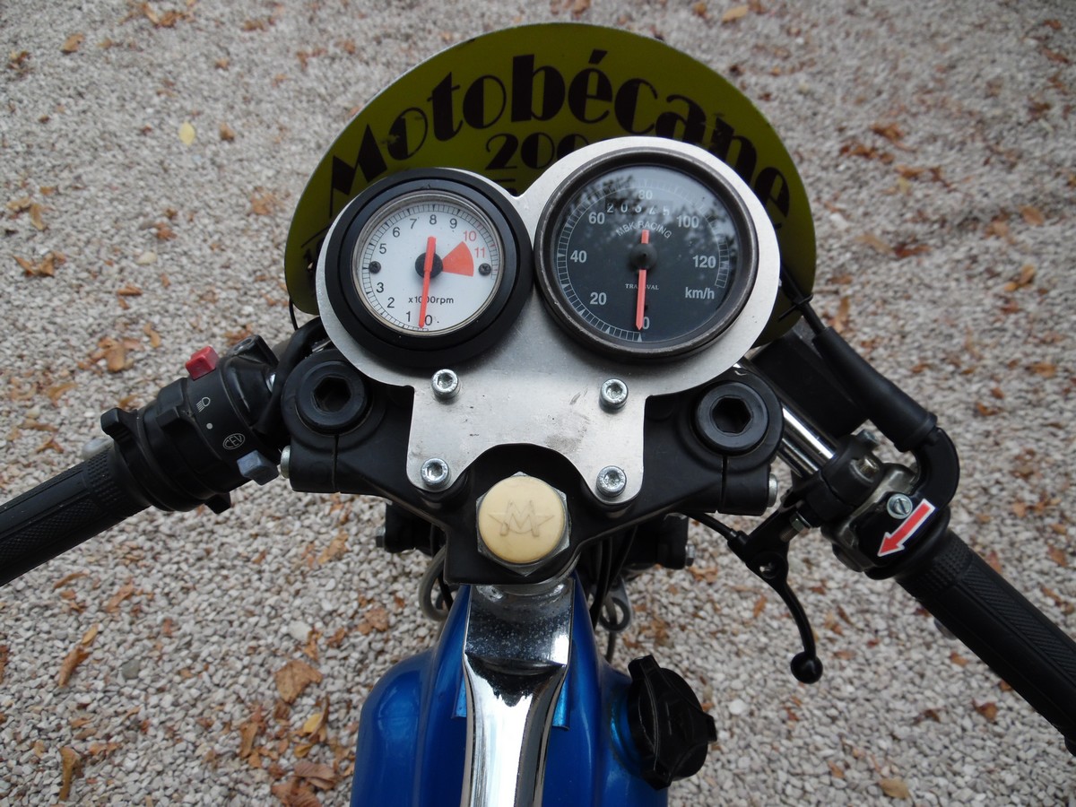

C'est reparti pour 1 tour ! Enfin plusieurs :DD . C'est pour ce samedi 10, et toujours sur le superbe circuit de karting d'Escource (dans les Landes). Petite révision de la CMR vov , avec 2 nouveautés: 1 compte tours MBK et nouveau numéro vov
Le seul bémol, c'est que cette année mon équipe ne comporte que 3 Pilotes (minimum obligatoire). Donc cela va être un peu plus dur physiquement (j'ai plus 20 ans :DD ). Donc je pense le faire plus cool :roll: ...
Re: Endurance Mobs !
ne cherche pas d'excuses, fonce \o/ \o/
bravo à toi , et tu as une bonne machine là non?
en détail elle a quoi ?
Yep Mets de l’huile de l’essence et tourne la poignée. :DD \o/ \o/
Côté moteur, c'est pareil que les autres années.
Kit Airsal T6 en diamètre 39 mono segment, carbu SHA 15, détente d'époque Kenji à pompe, allumage électronique Moryama, vario d'orige (galets), clapets fibre. Le bas moteur est aligné au cylindre, tous les angles sont arrondis (piston, clapets, etc...), culasse Malossi.
La partie cycle est le Magnum Racing XR... :)
